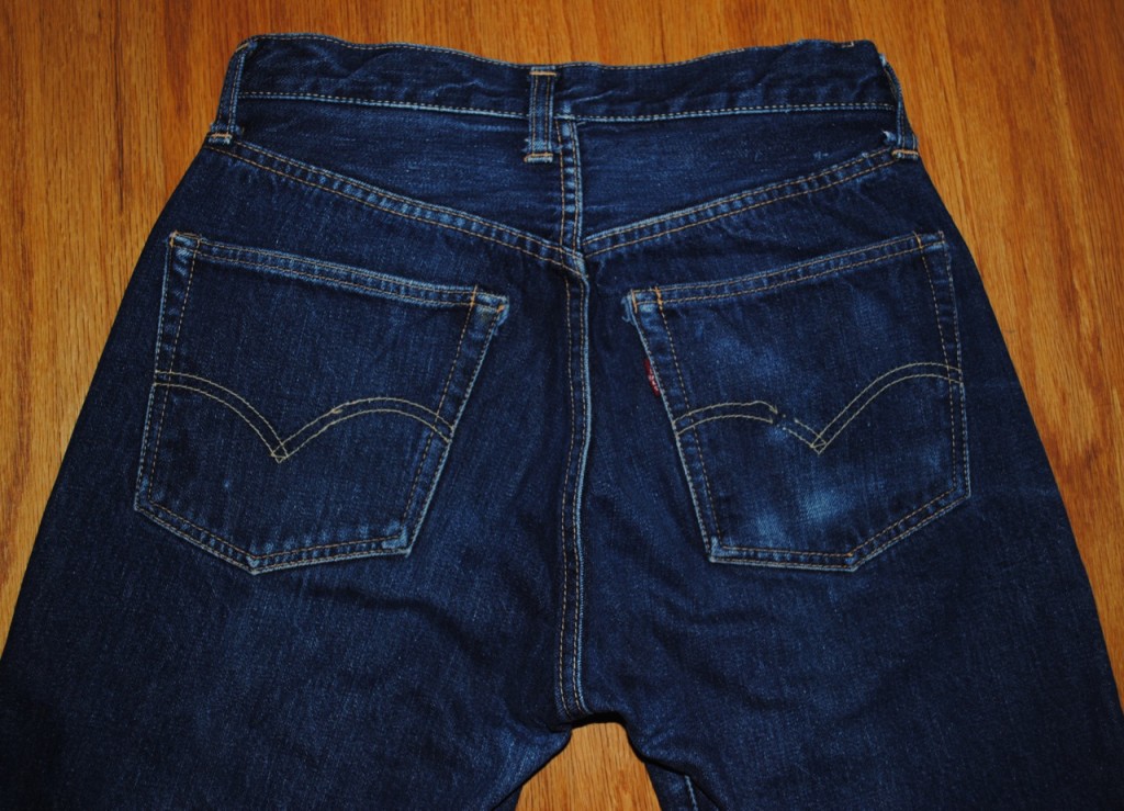

オフセット・ベルトループとは?
501XXは大きく分けて、センターセットとオフセットのベルトループに分かれます。右バックポケットの上付近のウエストバンドに取り付けられているパッチの素材が、革から紙に移行になる少し前に後ろ中央のベルトループが中央より少し左にずらされて取り付けられるようになりました。
ベルトが中央にセットされているものをセンターセット、少し左にずらされている仕様をオフセットベルトループと呼びます。
501XX Waist to Hip Area
本品の後ろ中央のベルトループは左にずれて取り付けられています。オフセットベルトループです。
501XX Offset Belt Loop
オフセットベルトループ

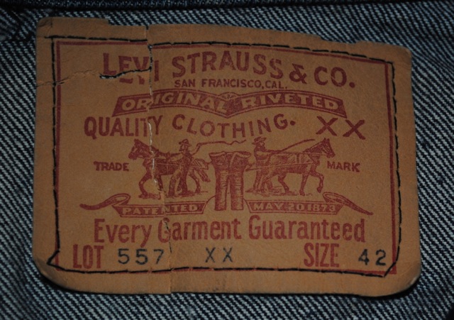

ギャラ入りとギャラ無しの判別ポイント
紙パッチの501XXは、パッチ表記から、大きく分けてギャラ入りとギャラ無しに分かれます。ギャラ入りとは、パッチのツーホースマークの下に、”EVERY GARMENT GUARANTEED”と表記されているものを指します。
  • 557XX Guaranteed Patch

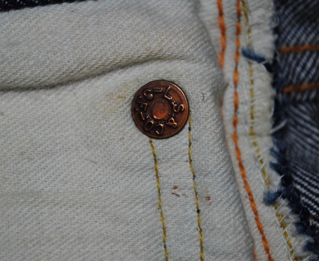

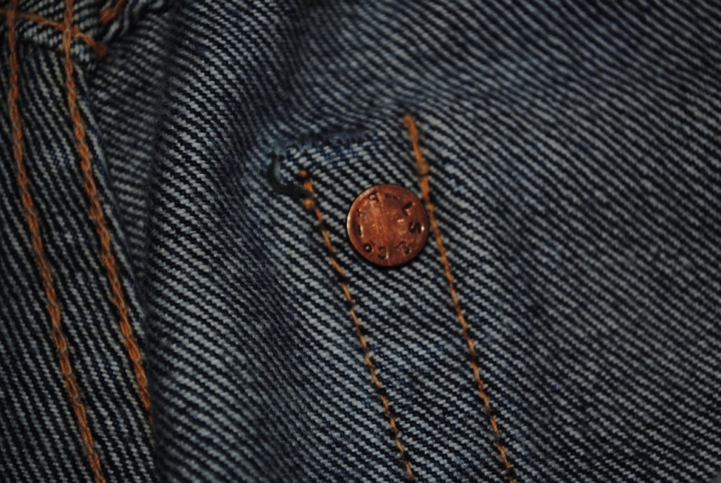

フロントリベット裏の素材:銅 vs アルミ
501XXのパッチ表記がギャラ入りからギャラ無しに移行した後(すぐ)頃、フロントのポケットの取り付け強化のリベットの裏側(リベットのオス)の素材が銅からアルミに変更になりました。
パーツの素材の変更は移行期中は、どちらの素材も混在する可能性があるため、モデル判定の決め手にはなりませんが、基本的な目安として、リベット裏が銅であればギャラ入り、アルミであればギャラ無しと判定するのが比較的一般的です。
  • Copper Male Rivet

注)ギャラ無しの初期はリベット裏が銅のものも存在します。
ギャラ入りかギャラ無し・年代の判定材料としては、他のディテール、特にボタン裏刻印と合わせて判断することで多少なりとも、判定の確度が高まります。

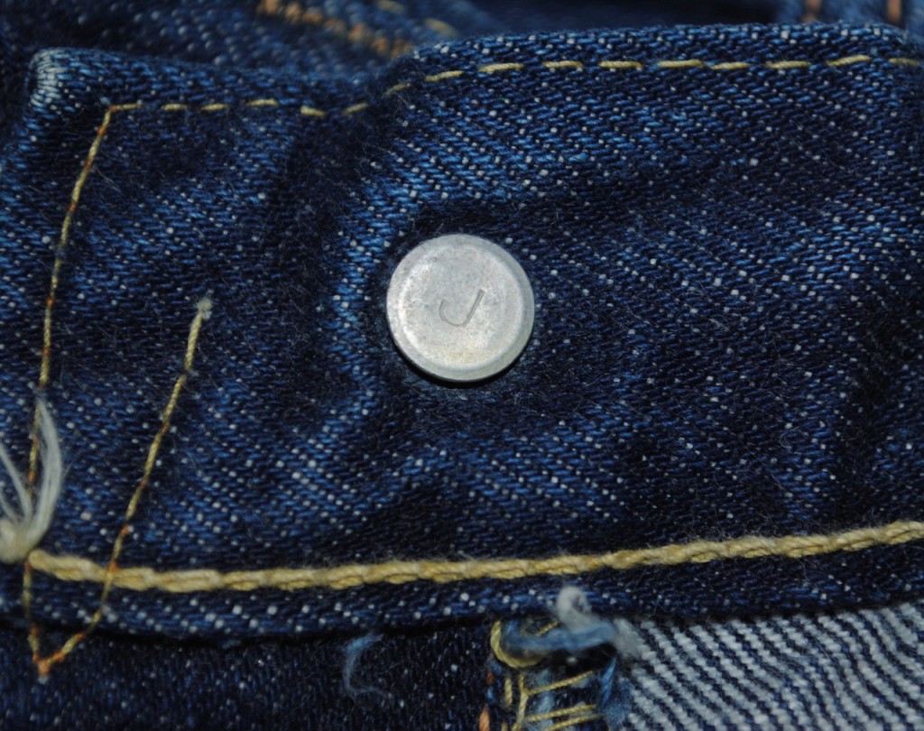

ボタン裏刻印
1963年頃にボタン裏の刻印は、それまでの二桁の数字から、アルファベット1文字に変更になりました。ボタン裏の刻印が読み取れる場合は、刻印が年代判定の目安となります。
このボタン裏の表記変更とほぼ同時期より少し前にパッチの表記がギャラ入りからギャラ無しに移行になりました。
501XXで、アルファベット1文字の場合はギャラ無しの可能性が高いです。
DSC_0030
本品はボタン裏刻印はJです。アルファベット1文字のボタン裏刻印のため、年代は1963年以降と判定できます。モデルとしては、ギャラ無しの可能性が高いです。

ギャラ入りからギャラ無しの移行時期の推定で大きな材料となるのは、ジージャンの557の年代です。557が登場したのは1962年です。最初期の557のパッチはギャラ入りであるため、ギャラ入りのパッチは少なくとも1962年までは存在したことを示しています。
ギャラ入りの557XXのボタン裏刻印は17です。その後、刻印Dに移行します。刻印Dは一部の例外を除けば、ギャラ無しです。
559の刻印Dのギャラ入りの存在が確認されています。しかし、現時点の認識として、557ではギャラ入りは全て刻印17か刻印無しです。
