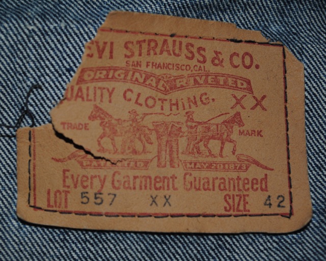

Patch
本品はパッチが残っています。一部損傷、亀裂がありますが、完全に硬化はしていません。気を付けて取り扱えば、このままの状態を維持できると思います。この様な状態のパッチで、残したい場合は、手洗いを強くお勧めします。

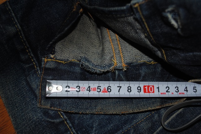

Cuffs Inside stitch issue
本品は右カフスの取り付けのステッチの一部が消失しています。左カフスも2cm程度消失している所があります。この様なコンディションの場合は、手洗いを強くお勧めします。
尚、通常デニムの修理を行う場合は事前に洗濯することが求められます。手洗いであれば、注意すれば悪化させることはありません。

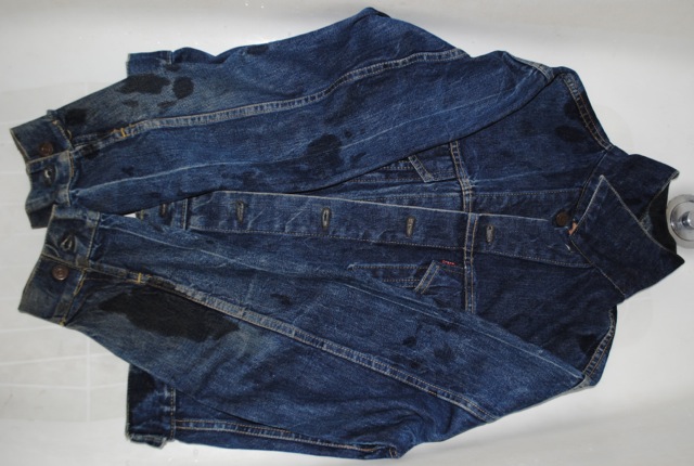

続いてジャケットをバスタブの底に置き、形を整えます。
Before soak
生地の一部で色が濃くなっている所は水で濡れている所です。この写真から、本ジャケットのデニム生地の魅力ある色味がお分かり頂けるかと思います。

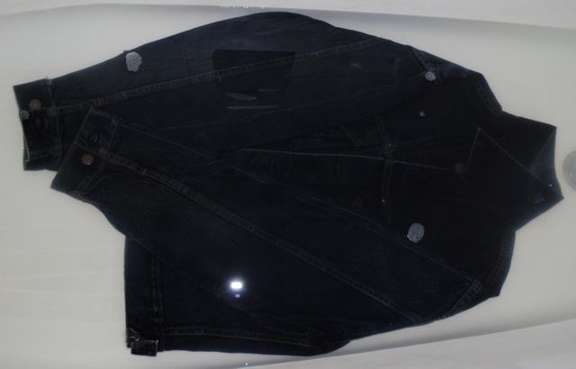

この状態で水を注ぎ、適量の洗剤を加えます。ロングホーンインポートでは、色物専用の洗剤Woolite Dark(ウーライト ダークケアリキッド)を使用しています。ウーライトは微香性で匂いも強くなく、ヴィンテージの洗濯に適していると思います。
Soaking with detergent
水がジャケット全体が沈まる程度以上溜まったら、軽く押し洗いをします。襟、前立て部、袖等に空気が入っている場合があるので、押して空気を出し全体を沈めます。ジャケット全体が水の中に沈んだら、そのままの状態でしばらく放置します。
水に浸ける時間は汚れ等の度合いで調節します。あまり汚れていないようであれば、1時間程度浸けていれば十分だと思います。殆ど汚れが感じられない程度であれば、1-2時間が目安です。長くても別に構いません。
ノーウォッシュ、または、ワンウォッシュ程度で染料が残っている様な状態の場合は、1時間以内が目安となります。

今回のジャケットは約2時間水につけました。下は少量の洗剤が含んだ水に浸けて2時間後の状態です。水が少し濁っています。あまり汚れていないジャケットの平均的なレベルです。きれいに見えても、汚れていて水がもっと濁る場合もあります。
Soaking for 2 hours
この後、水を抜き、次にきれいな水を注いで溜めて濯ぎを行います。今回は洗剤を多く使用していないので、一通り軽く濯いで完了です。洗剤を多めに使用した場合は、濯ぎを入念に行います。

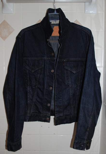

濯ぎが終わったら、ロングホーンインポートの場合はずぶ濡れの状態でバスルームの中でハンガーにかけて形を整えて干します。
Line Dry
掘り皺や襟等に癖がついている場合は、この時点で形を整えると大部分は矯正できます。
バスルームで干すことができない場合は、環境にもよりますが、日暮れ後、外で干すのもひとつのオプションです。外で干せない環境の場合は、床にタオルを敷いてその上にジャケットを置いてしばらく放置して水分を抜いた後、ハンガーにかける等すればよろしいかと思います。
